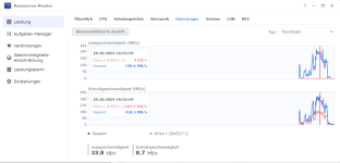

Laufen als verschlüsseltes SHR mit 2 HDDs bis zu 190 MB/s schreibend
