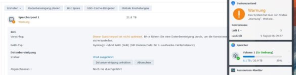

8 Tage schon und 22 Stunden, jetzt noch lange warten? o_O

Ist Jetzt schon arg lang , Normal ist das eigentlich nicht mehr. Was zeigt den die %Anzeige des Fortschritts an ?
Ich hege den Gedanken , daß eine Weitere HDD einen Knacks bekommen hat. Solche Vorgänge stressen die HDDs ziemlich, da ist das am Ende nicht auszuschließen .

Das finde ich auch, dass es schon zu lange dauert.
%Anzeige des Fortschritts? Negativ, wird nicht angezeigt.

Die HDDs schauen gut aus, hast Du noch aktuell irgendwelche Fehlermeldungen?
Läuft die DS jetzt wie sie eigentlich laufen soll?

Außer diesem Problem, alles in Ordnung. Soll ich das abbrechen?

Ja mach das ruhig, ich würde jetzt einfach mal einen Neustart machen und schauen wie sich die DS hernach verhält.
Wenn alles wieder normal läuft, noch ein bisschen das ganze beobachten und rennen lassen.

Immer noch dieselbe:cry: Fehlermeldung!
Mit einem Mal die Lampe grün. Alles in Ordnung und es werden Details angezeigt, Datenbereinigung wird ausgeführt. 0,61%.
Jetzt scheint es zu laufen.
