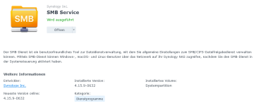

Am besten stellt du die DS in einer Abstellkammer auf, dann hörst du nichts, wenn du empfindlich bist. Eine DS ist nicht unbedingt eine Setupbox oder ein Mediaplayer. Die DS sollte am besten per LAN mit dem Router verbunden sein. Wenn möglich auch mit mehreren LAN-Anschlüssen/Verbindungen gleichzeitig. Beim Aktivieren von SBB-Multichannel wird man somit den Durchsatz erhöhen. Ein entsprechendes Update zu aktivieren (ohne Terminal) von Multichannel (auch in älteren DS) wird aktuell (4.15.9-0632) verbreitet.
