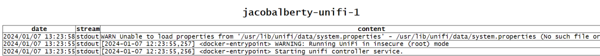

Hier die Fehlermeldung aus dem Protokoll:
Was mache ich hier falsch?

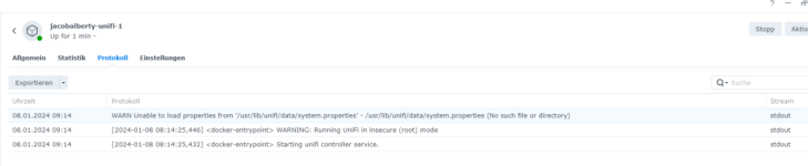

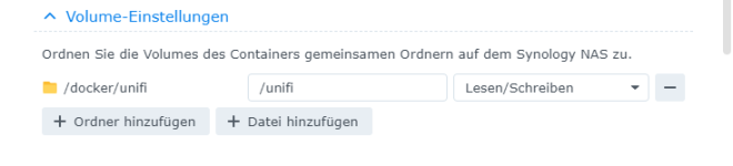

Also ich habe auch das Image von Jacobalberty laufen, mache das aber im Host Mode nicht im Bridge. So erspart man sich auch die ganzen Portfreigaben.
Außerdem habe ich nur das Hauptverzeichnis /unifi gemapped, die Unterordner sind dann ja alle automatisch dabei, muss man nicht einzeln machen.

Danke für deine Einstellungen.
Meinst du so:

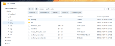

Gibt es denn den/die Ordner, in die die Daten geschrieben werden sollen? Sonst musst du die vorher noch erstellen.
Minecrawler
06. Jan 2024
Ja, ist alles vorhanden.
Daten wurde sogar schon reingeschrieben.
Siehe wie folgt:

Was mich etwas stutzig macht, warum kommt diese root Meldung im Protokoll, die hab ich nicht - hast du die Umgebungsvariablen mit meinen verglichen?
Meines Wissens funktioniert der Container im Root Modus gar nicht!
Minecrawler
06. Jan 2024
Was heist root Meldung?
Ich habe diesen Container mit meinem Admin-Benutzer installiert und dann kommt diese Meldung.
Habe auch schon die Lese und Schreiberechte für alle Benutzer gesetzt.
Hat aber auch keine Abhilfe geschaffen.

In deinem Log steht was von Root Mode
Vergleich mal die Veriablen aus meinem Screenshot mit deinen im Container

BIND_PRIV & RUNAS_UID0 ist aber auf true - setzt die mal auf false
Letzteres macht nämlich diesen root Mode ;)

alexhell
13. Mai 2021
2.831
853
Rootmode kommt dann zu stande, wenn man keinen User/Group mitangibt. Dann läuft es immer als root User. Das gilt für alle Docker Container
