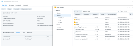

Ich verwenden den Dover Container 6.5.54 jacobalberty. Als Mountpoint verwende ich Docker/unifi zu /unifi/data.
Es entstand auch eine Filestruktur. Aber die config.gateway.json wird in diesen Pfad wohl ignoriert. Ein paar Anleitungen verwiesen darauf die json in Site Pfad anzulegen. Also erzeugte ich unter /docker/unifi/sites/default die Datei, weil die Unifi Seite default heißt. Ohne Auswirkung. Die JSON wird nicht gezogen wenn ich provisioniere.
Was mache ich denn nur falsch?

Bin zwar kein Profi was dieses json File und die Regeln angeht, aber:
- Hab ein Unifi USG3
- Lasse den Controller in Docker auf der Syno laufen
- und verwende auch eine entsprechende custom json.
Bei mir wird sie gezogen und ich hab sie wie du im unifi/data/sites/default Pfad.
Vielleicht ist die json nicht valide oder du hast zu viel entfernt.
Ich persönlich verwende die json jedenfalls nur für zusätzliche Dinge, also alles was in der GUI nicht möglich ist zu konfigurieren.
Hast du Teile drinnen die die GUI vielleicht selbst und schon anders setzt - deswegen vielleicht beim Provisionieren überschreibt?
mexx81
17. Dez 2013
597
42
In der JSON waren wohl noch Fehler drin. Mit einen online json Prüfer habe ich die fehlerhaften Zeichen entnommen und dort abgelegt wo deine auch liegt. jetzt geht es.
