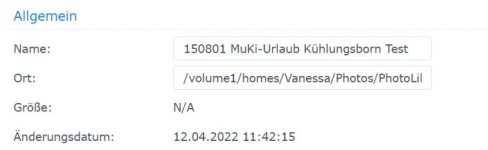

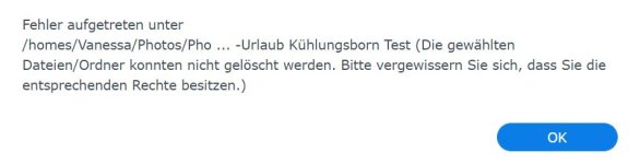

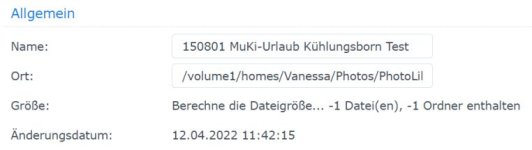

@AndiHeitzer : Ich würde es mal einen Teilerfolg nennen. Wie bereits geschrieben konnte ich den defekten Ordner umbenennen und konsequenter Weise auch den ursprünglichen Ordner zurücksichern. Über File Station kann ich als Admin auch reinschauen. Die Files/Fotos sind vorhanden und lassen sich auch anzeigen. Ob sich die Fotos auch aus Synology Photos heraus anzeigen lassen, kann ich leider noch nicht sagen, weil der Ordner wie gesagt meiner Freundin gehört und ich als Admin in Synology Photos mir nur die Fotos von Admin (die es nicht gibt) bzw. freigegebene ansehen kann. Einen Zugriff auf die Alben anderer als Admin aus Synology Photos heraus scheint nicht möglich bzw. habe ich nicht gefunden.
Leider läßt sich der umbenannte Ordner immer noch nicht löschen (s. Anhang). Ich werde heute Abend prüfen ob der Backup jetzt funktioniert, aber ich vermute stark, dass sich Hyper Backup immer noch an diesem Ordner stört.

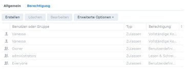

@cwe89 : Ich bin nicht ganz sicher, wie Du das meinst. Wie ich oben geschrieben habe, liegt der Ordner ja im homes Verzeichnis meiner Freundin Vanessa, präzise ist das /volume1/homes/Vanessa/Photos/PhotoLibrary/150801 MuKi-Urlaub Kühlungsborn Test . ... Test heißt der Ordner erst, seit ich ihn umbenannt habe, wie AndiHeitzer empfohlen hatte. Meine Freundin hat also Vollständige Kontrolle, wie es so schön heißt (s. Anhang Berechtigung, aus File Station angezeigt). Daraus geht auch hervor, dass jeder aus der Gruppe der Administratoren Schreib/Leserechte hat, was meiner Meinung nach das Recht zu löschen beinhaltet (bitte korrigiert mich, wenn ich da falsch liege). Diesen besagten Ordner sollte also meine Freundin löschen können oder aber ich und zwar als Ersatzadmin oder reaktivierter "Original"admin. Es geht aber nicht (s. Fehlermeldung oben). Interessant finde ich auch die Meldung, die man bekommt, wenn man sich die Eigenschaften des Ordners in File Station ansehen will. Zunächst kommt die Meldung die ich unter Eigenschaften1 eingefügt habe. File Station versucht hier also die Größe und die Zahl der Dateien zu bestimmen (die Anzeige -1 an Dateien und Ordner ist schon fast lustig, wenn die Situation nicht so ärgerlich wäre) und scheitert nach wenigen Sekunden, wie man an Eigenschaften2 sehen kann.

Lesen/Schreiben beinhaltet nicht löschen.
Einfach mal Doppelklick auf die Rechte und die Details anschauen...
