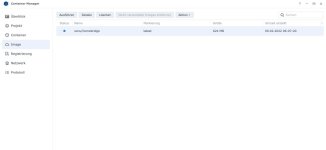

geimist
04. Jan 2012
5.569
1.396
234
Wie man unter ^ Volume sehen kann, hast du die Daten bereits korrekt aus dem Container gemappt. Das Image ist auch das richtige, aber nicht aktuell (März 2022). Eigentlich solltest du auf der Startseite im Container Manager rechts einen Hinweis auf zu aktualisierende Images sehen. Also einfach mal das Image in der GUI updaten. Der Container wird dabei automatisch aktualisiert.

Nein, ich finde nichts:
senderversteller
10. Dez 2015
248
44
34
Unter "Aktion" gibt es die Auswahl zwischen "Importieren" und "Exportieren".

Dann lad es mal über Registrierung manuell erneut herunter.
Anschließend zum Container gehen und da "Aktion" und "zurücksetzen", nachdem du ihn gestoppt hast.
(Wenn du den Container Manager erst heute installiert haben solltest: wahrscheinlich wird nur 1x täglich nach Updates gesucht und es dir daher noch nicht angezeigt).
Reaktionen: senderversteller

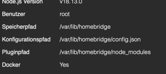

Habe mittlerweile festgestellt, dass der Speicherort nicht mehr passt.
Früher sah das so aus:
1684264760874-jpeg.82444
Wie bekomme ich den Speicherpfad wieder auf /homebridge ? Der ganze Kram liegt ja bei mir unter /volume1/docker/homebridge
Offenbar kann man dies in den Container Manager Einstellungen einstellen - allerdings will ich da jetzt nicht unnötig rumspielen. Was muss hier korrekterweise eingetragen werden?

Bei mir sieht die Konfiguration ziemlich genauso aus. /var/lib/homebridge ist ein Link auf /homebridge. Das macht also keinen Unterschied (im gemappten Ordner im DSM solltest du z.B. auch die Datei homebridge.log mit aktuellem Datum sehen).
