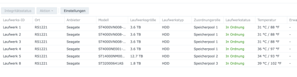

So ist der aktuelle Stand. Vom Gefühl her würde ich auch wieder die alten Lüfter verbauen um zu sehen ob es damit wirklich besser wird.
CPU zwischen 51-55°C schein ok zu sein, die 918+ war eher so um die 40°C laut Systemsteuerung.

maxblank
25. Nov 2022
4.158
2.177
289
Temperatur schaut doch gut aus. 👍🏻
13.648
5.820
524
Wieso ist LW8 soviel wärmer?
maxblank
25. Nov 2022
4.158
2.177
289
Das ist eine pfeilschnelle Barracuda!

Das ist ne 2TB Enterprise platte die gerade aktiv ist weil DSM gerade ein Volume darauf erstellt.
Dauert halt noch bis es fertig ist.

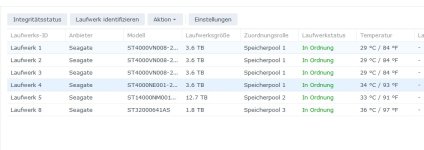

Nach über einem Tag hat sich die RS auch eingearbeitet, die CPU Last ist runter und die Temperatur auch.
Synology Photos hatte für ein paar Stunden noch gewerkelt, genauso das Synology Drive.
Einzig die Festplatten sind noch etwas warm, aber das RAID5 wird noch erweitert, und die Barracuda ist eh ne ganz heiße.
Erst im Sommer wird es interessant ob die Noctua da noch ausreichen, oder ob die originalen wieder einzug halten.

Ich weiß, aber ich wollte das RAID5 nicht weiter für die SS nutzen und dafür eine eigene Gammelplatte nehmen.
Nach fast drei Tagen ist das RAID5 erweitert und die Temperaturen sind absolut normal.
CPU hat um die 43 Grad und gibt keine HIntergrund Aufgaben mehr.
DIe alte 918+ kommt auch heute beim neuen Besitzer an, der Wechsel auf die RS hat sich schon gelohnt für mich.
