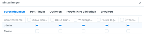

In der Audio Station möchte ich Musik über einen USB Audio Stick ausgeben und leider kann ich es nicht auswählen.
In der Systemsteuerung wird das Gerät erkannt
hier leider nicht
Hier kann ich leider nichts ändern, weis aber auch nicht ob es was gebracht hätte
Mein Konto hat admin-rechte
Wie schon gesagt, bin am verzweifeln, vielleicht ist ein Spezialist unter euch der mir hier die Lösung/Ursache schreiben kann

Hallo Jim, danke schon mal
Es handelt sich um eine USB Externe Soundkarte auf 3.5mm Klinkenbuchse, komisch ist es nur da sie ja vom System erkannt wird.
Jedenfalls suche ich nach ner Lösung wie ich einen 3,5mm Klinkenbuchse ans NAS bekomme
Bei der Qnap hats super funktioniert
