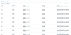

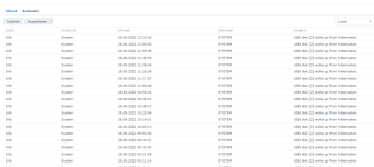

ich habe eine Frage zum Energiesparen.

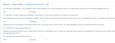

  1. Ich habe eingestellt, dass die internen wie die externen Festplatten nach jeweil 10 Minuten Untätigkeit in den Ruhemodus geschickt werden. Zudem soll ihr Wiederaufwachen protokolliert werden:
  2. Das Protokoll dazu zeigt aber deutlich, dass die externen Festplatten im Abstand von fast genau 10 Minuten wieder aufwachen.
    Hier für USB [1]:
    und hier für USB [2]:
  3. Was bedeutet das? Da die Einstellung ja lautet, dass nach jeweils 10 Minuten UNTÄTIGKEIT geschlafen werden soll, sieht es doch danach aus, dass etwa alle 10 Minuten eine sehr geringe Nutzung stattfindet, dann die Platten 10 Minuten laufen, dann OHNE Beanspruchung 10 Minuten angeschaltet sind, dann hibernieren, nur um nach sehr kurzer Zeit wegen einer wiederum nur sehr kurzen Nutzung aufgeweckt zu werden. Alles in allem sind die "Schlafzeiten" offenkundig sehr gering. Hier nun die Fragen:
    1. Interpretiere ich das korrekt?
    2. Lohnt der Ruhezustand dann überhaupt oder ist der Energieverbrauch für das Wiederaufwecken größer als die Einsparung durch die sehr kurze Ruhe?
    3. Kenn jd. eine Möglichkeit, ein Protokoll auch des "Einschlafen lassens" zu bekommen?
Dan im Voraus

Ich gehe davon aus, daß Deine USB HDD keinen Ruhezustand unterstützt. Ob sie das tut, kannst Du in deren Specs nachlesen.
Thonav
16. Feb 2014
7.890
1.510
1.) korrekt
2.) Nein - lohnt aus meiner Sicht nicht
3.) Ein Hinweis "Ich gehe gleich in den Ruhezustand" ist mir nicht bekannt
akoerber
31. Mrz 2017
127
Danke.
Zu 3: Ja, aber für eine Diagnostik wäre das schon gut, wenn das System (nicht die Platte) protokollieren könnte, dass eine Platte in den Ruhenzustand gegangen ist, wie es beim Aufwachen ja auch eine Meldung gibt.
Ich finden für meine USB -Platten Systeme keine eindeutigen Aussagen dazu, ob die das könnten.
