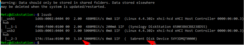

Du kannst dich mal via ssh mit der DS verbinden. Dann via lsusb nachkucken, ob überhaupt USB 3 verwendet wird.

So, hab jetzt ssh unter Windows installiert. Hier eine gute Anleitung falls jemand sucht:
SSH unter Windows
Erst mit der Binaries-Installation ging es bei mir. USB 3.1 wird angezeigt. Eigentlich war gekauft USB 3.2:
