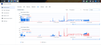

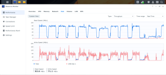

Hmm es hat einen Tag gebraucht um 2.5 TB zu kopieren. Das geht am Rechner deutlich schneller (Stunden). Laut Ressourcen-Monitor wird die meiste Zeit im KB Bereich geschrieben. Das da muss doch irgendwas Softwareseitig nicht passen. Als ob etwas bremst. Gerade in den Flatline Phasen. Aber ich sehe nichts verdächtiges in der Prozessliste finden. Ich hab auch alles deaktiviert, was auf das SRC Volumen schreiben könnte. Merkwürdig war, dass beim Deaktivieren von Cloudsync ein Hinweis kam, dass dadurch die Funktionsweise von Copy USB beeinträchtigt würde.Ich denke der Speed ist "normal", sollte bei größeren Dateien auf bis zu 150 MB/s hochgehen.

/dev/zero hatte ich ja ganz zuerst. Das ist schneller, schreibt aber halt nur 1Mb physisch auf die Platte, was dann ja nicht sehr realistisch ist. Die CPU macht aber auch keine Probleme. Die ist maximal bei 50% gewesen./dev/urandom dürfte da als Quelle das Problem sein, das ist ziemlich CPU-intensiv. Probier's mal auch mit /dev/zero
