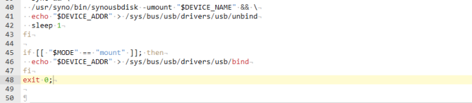

Hallo Leute,
ich versuche gerade das script von raffnix84 #27 einzusetzten.
Als Anfänger im Linuxbereich etwas schwierig für mich.
Dazu habe ich das script unter: /volume1/homes/Administrator/Einbinden-trennen-USBHDDPart2.sh abgelegt und mittels chmod +x ausführbar gemacht.
Danach habe ich mich mittels Putty als Administrator auf die Syno connectet und getestet ( USB-Device waren nicht gemountet)
Administrator@Backup:~$ bash /volume1/homes/Administrator/Einbinden-trennen-USBHDDPart2.sh mount
Ausgabe im Terminal:
/volume1/homes/Administrator/Einbinden-trennen-USBHDDPart2.sh: line 47: /sys/bus /usb/drivers/usb/bind: Permission denied
Mittels Sudo:
Administrator@Backup:~$ sudo bash /volume1/homes/Administrator/Einbinden-trennen-USBHDDPart2.sh mount
/volume1/homes/Administrator/Einbinden-trennen-USBHDDPart2.sh: line 47: echo: write error: No such device
Der Fehler in line 47 bezieht sich auf foldende Zeile (glaub ich)
Die Variablen Device_Name und Device_Adresse hab ich angepasst.
Kann mich jemand bei dem Problem unterstützen?
Danke herzlichst.
