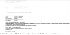

Der Weihnachtsmann hat eine Intel SSD gebracht. Bevor sie eingebaut wird, würde ich diese gerne auf die aktuelle FW-Version bringen, was die DS leider nicht unterstützt. Da ich keinen PC habe, habe ich einen Adapter (Startech https://www.startech.com/de-de/hdd/usb3s2sat3cb) von USB auf SATA III gekauft, um das FW-Upgrade an meinem Laptop durchzuführen. Der Adapter meldet als SSD-Typ jedoch die Bezeichnung des darin verbauten Controllers und daher verweigert das Intel-Tool die Mitarbeit. Kann jemand einen passenden Adapter USB auf SATA (notfalls ein externes Gehäuse) empfehlen, bei dem die SSD sauber durchgereicht wird, so dass ein FW-Upgrade möglich ist?

Kurzes Update: Einige Adapter hatte ich bereits bestellt, bevor mich Intels Antwort erreicht hat, dass ein FW-Upgrade über SATA zu USB-Adapter nicht möglich ist. Diese habe ich trotzdem getestet, aber erwartungsgemäß ist ein FW-Update damit nicht möglich.
Bei Inateck wird immer der Chipsatz als Modellbezeichnung im Intel MAS angezeigt. Getestet habe ich die Modelle FE2005 (Chipsatz JMS578), FE2005AC (Chipsatz ASM225CM) und FE2013 (Chipsatz ASM1153E). Trotzdem nochmals Danke für den Tipp an @Jim_OS.
Bei einem Digitus DA-70327 (Chipsatz NS1068X) wird immerhin der Festplattentyp erkannt und die weiteren Menüoptionen angeboten. Es werden aber keine weiteren Daten der SSD ausgelesen, nicht einmal die SMART-Werte.
Der Weg zum FW-Update über einen externen Adapter scheint eine Sackgasse zu sein. Daher werde ich nun doch versuchen, für das Update irgendwie Zugriff auf einen PC zu bekommen.
