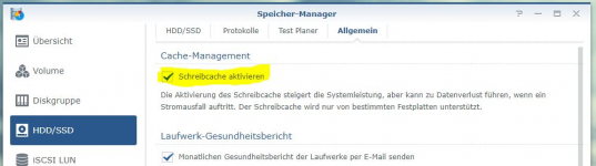

Wenn ihr keine USV nutzt, deaktiviert ihr dann wenigstens den Schreibcache der HDDs?
Screenshot der Registerkarte Allgemein aus dem Speichermanager, mit der Option, den Schreibcache zu aktivieren.
Mal von den wenigen verfügbaren HDDs mit nicht flüchtigem Schreibcache ausgenommen, z.B. den Syno HDDs "..und ihre permanente Schreibcache-Technologie minimiert Datenbeschädigungen bei Stromausfall." (Quelle).
Exakt. Den Schreibcache habe ich deaktiviert, nachdem ich meine USV außer Betrieb genommen habe.
