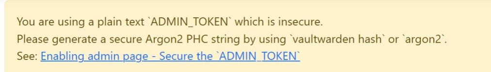

So komme jetzt in den Admin Zugang.
Bin mit einfachen Admin Token PAsswort rein gekommen.
Dann hab ich im Admin Token das Passwort manuell korrigiert:
in ein längeres und meiner Meiung auch sicheres Kennwort:
Gross- und Kleinschreibung, Zahlen und Sonderzeichen
Allerdings erhalte ich diese Warnmeldung:
Frage mich was habe ich falsch gemacht oder worauf muss ich achten???
15.028
5.405
Wenn du den Token im Web UI geändert hast, spielt das m.E. keine Rolle

BePe1
06. Mrz 2024
72
Hatte ich auch schon versucht. Nur wenn ich das Passwort vom Aragon2 Grnerator reinkopiere und dann den Adminzugang neu starte komme ich mit dem gleichen Passwort nicht mehr rein.
Hatte das Problem auch mit dem Admin Token bei der Erstellung des Containers. Mit einfachem Passwort ging es und kam rein mit einem komplizierten leider nicht.
