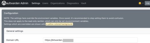

Hier stimmt deine URL hier auch?
famjak
10. Jan 2009
213
31
Ja, passt auch
