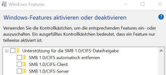

1. SMB
Start, Features
Da sollte kein Kreuzchen sitzen.

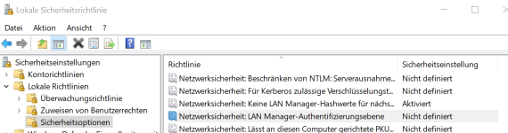

2. NTLM
Start, secpol.msc
Da sollte rechts bei LAN-Manager-Authentifizierungsebene entweder "Nicht definiert" oder "Nur NTLMv2-Anworten senden" stehen.

Beim Rechner war noch SMB 1.0 Unterstützung an, aber bei NTLMv2 war was anderes eingestellt. Ich habe es nun umgestellt und konnte weiterhin problemlos anmelden.
Am Laptop habe ich dieselbe Einstellungen geprüft, SMBv1 habe ich dort auch angehakt und dies scheint nicht das Problem zu sein.
Lag wohl nur an NTLMv2.
Vielen Dank noch mal! ;)

SMB1 gilt als unsicher. Man sollte es nicht grundlos aktivieren. Also besser weg damit.

SMB 1 solltest Du aber aus Sicherheitsgründen nur aktivieren , wenn es unbedingt notwendig ist, bzw. nicht funktioniert.

SMB1 war m.W. bei Windows7 aktiviert und blieb auch aktiviert, wenn man auf Windows10 migriert hat. Eine frische Installation von Windows10 aktiviert SMB1 aber meines Wissens nicht mehr.
Noch was zu NTLMv1/secpol.msc:
Der zugehörige Registry-Schlüssel ist übrigens LmCompatibilityLevel unter HKEY_LOCAL_MACHINE\SYSTEM\CurrentControlSet\Control\Lsa
Den kann man einfach löschen, dann gilt wieder der (betriebssystemabhängige) Default (->"Nicht definiert" in secpol.msc).
Leider kann man den Schlüssel über secpol.msc nicht löschen, sondern nur dessen Wert setzen/ändern.
