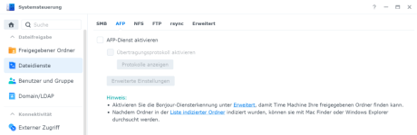

1. SMB kannst du in den Systemeinstellungen unter Dateidienste aktivieren.
2. Hast du überhaupt schon Ordner auf dem NAS erstellt?
13.726
3.714
468
... und AFP gibt's dort auch

also bei mir habe ich das so gemacht, dass ich auf der NAS einen eigenen freigegebenen Ordner nur für das TimeMachine-Backup angelegt habe (Systemsteuerung auf der DS -> Freigegebener Ordner -> Ordner erstellen). Diesem Ordner habe ich ein Ordnerkontingent geben mit 1,5-mal der Größe der SSD des Macs, den ich sichern möchte.
Du solltest Dir auf der DS auch einen User anlegen, den Du für das Backup benutzt und der sollte kein Admin sein. Dieser User braucht dann natürlich Lese/Schreibrechte auf dem neu angelegten Ordner. Und in dem TimeMachine-Einstellungen auf dem Mac gibst Du dann auch diesen User mit seinem Passwort an.
Und ich habe noch auf der DS in der Systemsteuerung -> Dateidienste -> Erweitert Bonjour Time Machine Broadcast aktiviert und unter dem Button "Time Machine-Ordner einrichten" den dafür angelegten freigegebenen Order auf der DS ausgewählt. Dann sollte es eigentlich gehen.
Hoffe, ich habe nichts vergessen. Anbei noch ein Screenshot von den Einstellungen unter den Dateidiensten.
Hhhmm, der Ordnername MBP2017 ist nicht mehr korrekt, das ist mein altes MacBookPro - aber egal, es funktioniert auch mit dem neuen ...;)
