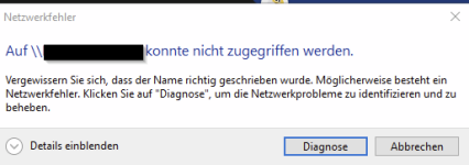

ich hoffe, ich bin hier in der Gruppe (SMB) richtig und es hat evtl. jemand eine Lösung und/oder Hinweis für mich.
Ich habe das seltsame Phänomen, dass in Windows eingebundene Zugriffe nach einer Weile nicht mehr funktionieren.
Wenn ich den Windowsrechner neu starte, dann ist der Zugriff ohne Probleme möglich. Nach einer Weile (kein Stand-by oder ähnliches) bekomme ich immer diese Meldung.
Ich habe einen evtl. Verdächtigen (ESET wurde auf dem Windowsrechner neu aufgespielt), wo mir aber im Protokoll (gar) nichts ausgegeben wird
https://support.eset.com/de/kb6526-...en-in-eset-heimanwender-produkten-fur-windows
was nach eben so eine zeitlich versetzten Blockierung ausschaut, weswegen ich total ratlos bin.
Zur Konfiguration:
  • FritzBox als DNS/DHCP (Standard) eingerichtet
  • zwei Synology-NAS (jeweils statische IPv4 > Verweis DNS 192.168.178.1 FritzBox) IPv6 / 802.1X deaktiviert
  • beide Synology-NAS über DNS-Namen \\... via Windows Netzwerk ersichtlich eingerichtet
  • kein Stromsparmodus (Festplatten) in den Synologys eingestellt
  • Windows 10 Pro mit ESET SMART Security Premium 17.2.8.0
Wenn ich im Gegencheck, wenn es via DNS-Name nicht funktioniert, via IP \\192.168.178.18 zugreife, dann habe ich wieder Zugriff. Ergo ist irgendetwas wohl mit der Namensauflösung geschehen, warum auch immer die nicht auflöst.
Ggf. ist dies ja doch ESET und ich muss in der Firewall dies freigeben. Eine Deaktivierung vom Schutz/Firewall
bringt auch keine Lösung, wenn der Zugriff schon nicht möglich war.
Ich danke euch, für jeden Hinweis...

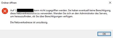

ich habe zum Test ESET einmal komplett deinstalliert und habe nach wie vor das Problem, dass nach einiger Zeit kein Zugriff möglich ist.
Auch ohne bestehende VPN Verbindung ist nach eine Weile Schluss.
Ich bin echt ratlos, warum dies so ist.
