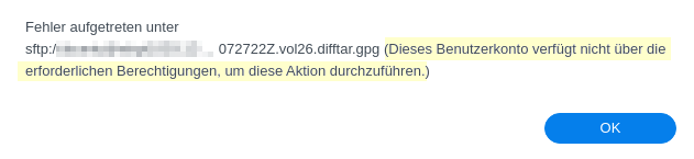

Datei / Ordner auf Server Rechtsklick --> Kopieren nach (und dann lokales Verzeichnis auswählen) --> folgende Fehlermeldung:
sftp://user@domain:port (Dateiname/Ordner) Dieser Vorgang kann nicht ausgeführt werden. Möglicherweise ist die Netzwerkverbindung instabil oder das System ausgelastet. Bitte versuchen Sie es später erneut.

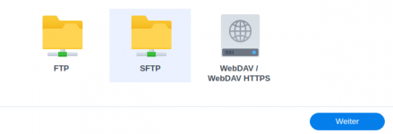

Also auch ich habe einmal unter DSM 7.0 über die FilesStation eine SFTP Verbindung zu einem entfernten Server eingerichtet.

genau so habe ich es auch eingerichtet.

Rechtsklick auf die Datei / Ordner --> Kopieren nach --> Verzeichnis auswählen auf lokalem NAS --> kurze Pause --> Zack! genannte Fehlermeldung :-/

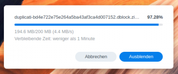

Wähle ich in der Filestation Rechtsklick --> Download, dann lädt das File auch als .zip runter .. aber dann eben nur auf Client und nicht direkt auf die DS.

Verbindung okay, aber Ergebnis bei 'Kopieren nach' --> Fehlermeldung :-/

Datei / Ordner auf Server Rechtsklick --> Kopieren nach (und dann lokales Verzeichnis auswählen) --> folgende Fehlermeldung: klappt
