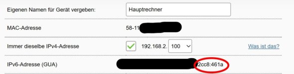

Hallöchen, danke das ihr Euch so sehr bemüht, deshalb nochmal eine Zusammenfassung.
Nach einem Hardwaredefekt habe ich meinen Hauptrechner upgradet i7 12700K und neues Bord :).
BS Win10 geklont und alles, auch der DS zugriff ok.
Dann Update auf DSM 7.2-64551 RC. Da wird dann anstelle FTP > SMB eingerichtet. Lief auch noch alles.
Update auf Win11 gemacht dann kamen die aufgezeigten Probleme, die ich aber nicht mit Win11 in Verbindung brachte,
sondern mit der Umstellung der Dateidienste. Reserve mit Win10 lief, Hauptrechner mit Win11 erst wenn ich die aktuelle iPv6
zur Freigabeliste hinzufügte. Im Gegensatz zu iPv4 der ich im Router eine immer gleiche IP zuweisen kann, geht das bei iPv6 nicht,
ein paar Stellen ändern sich immer wieder.
Nachdem ich iPv6 deaktiviert habe ging alles wie schon "jahrelang" vorher.

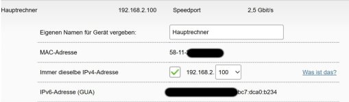

Nun habe ich es wieder aktiviert, es gab eine neue Adresse

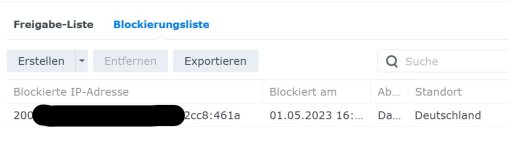

und siehe da die erschien in der Blockierliste und alles auf Anfang :(
