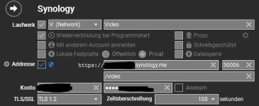

Mit RaiDrive kannst du Webdav Freigabe als Laufwerke mappen, geht ohne Problem. Sogar kostenfrei.

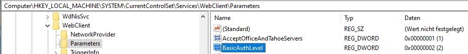

weyon
17. Apr 2017
697
91
48
