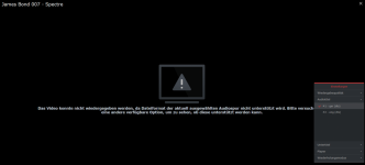

Hallo zusammen
Trotz installiertem "ffmpeg" habe ich das Problem, dass Medien mit DTS-Tonspuren nicht wiedergegeben werden können.
Gibt es da bereits eine Lösung dafür ?
