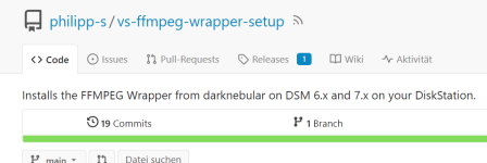

Direkt oben steht es ;) Ist ja auch egal. Kannst du noch kurz erklären, was dein Skript zusätzlich oder anders macht, als wenn man AlexPresso direkt installiert?

OK das ist jetzt peinlich xD
Nein das Skript benutzt den von Alex Presso und macht nichts anderes, als den zu installieren.
Nur ein einfaches Skript ;)

Der von darknebular will zwingend den Media Server mit patchen. Das hat aber nicht jeder installiert. Somit würde es einen Fehler geben, wie bereits vorher hier schon erwähnt.
Also habe ich den vom Alex genommen - der ist auch super und macht seinen Job.
Ansonsten hat das aber keine Gründe ;)

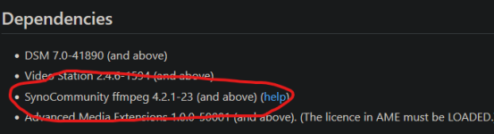

Wenn ich den Wrapper von darknebular über die Shell installieren möchte kommt immer
"ERROR MISSING ffmpeg Package.
At least you need 1 package/s to Install, please Install the dependencies and RE-RUN the Installer again."
Verstehe ich nicht. Bin komplett nach Anleitung vorgegangen und finde den Fehler nicht :(

15.029
5.400
Du musst ffmpeg aus dem Paketzentrum installieren.
Das findest du, wenn du die Paketquelle der SynoCommunity hinzufügst: https://packages.synocommunity.com/
EDIT: Screenshots im Anhang
