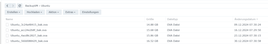

Edit: So nutze ich das und ich lasse immer Montags das Script über den Aufgabenplane laufen.
/volume1/@appstore/Virtualization/bin/vmm_backup_ova --dst=BackupVM --batch=1 --retent=4  --guests="Ubuntu|win2022Server"
