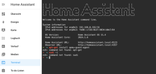

Jungs ich war mit Node-Red und Mqtt am Victron beschäftigt, heute schaue ich mir eure Punkte an.
Besten Dank!
OK, stecke da schon wieder fest.
Die Console hat kein deutsches Tastaturlayout und meine Befehle werden mal nicht erkannt

das ist die Anleitung für Docker, Docker fkt. hat aber nicht den vollen Funktionsumfang von HA
eMBae
06. Jul 2016
90
30
Installier dir mal in HA über die AddOns "Advanced SSH & Web Terminal", dann kannst du über den Browser ssh machen und bist auch der richtige Benutzer.
Wenn du über Putty oder ähnliches kommst bist du direkt in der HA Instanz. Auch von da kommst du ins "echte" SSH, aber da müsste ich jetzt wieder erst schauen wie.

das will auch nicht, irgendwie will es mich nicht :p

ich bin kein Linuxer, mir sagt das alles nix, aber... es fkt. nicht lt. Doku.
(ja schreibfehler sudo natürlich, das kennt er aber apt-get nicht, auch yum nicht)
