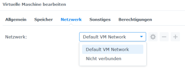

komme mit der vorgeschlagenen Lösung leider nicht weiter. Bei mir sieht es so aus:
von e1000 sehe ich nichts. Ich habe die Guest-Tools installiert, das Gerät entfernt und wieder neu suchen lassen - leider bisher vergeblich.
Ich hatte das Synology PW vergessen. Vorher gab es kein Problem mit dem Netzwerk. Erst nachdem ich ein neues PW (nach 4sec Reset) vergeben und auch die VM wieder reaktiviert hatte, ging das Netzwerk nicht mehr.
15.028
5.402
e1000 musst du im VMM bei der VM unter Netzwerk einstellen
Beuschhase
10. Mai 2014
25
danke für die schnelle Rückmeldung
bin eben aber (endlich) selbst auf die Lösung gestoßen als ich nochmal in die Einstellungen der VM schaute. Bei der Reaktivierung hatte ich offenbar den folgenden Punkt nicht gesehen bzw. übersehen:
die Einstellung war noch "nicht verbunden"
nun läuft's wieder
