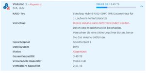

Hallo Leute,
ich hoffe, die Frage ist nicht all zu doof und mir kann jemand helfen. (Über die Suche habe ich nichts passendes gefunden)
Ich habe eine DS 218+ mit zwei WD Red 4 GB. Es lief alles problemlos in der Vergangenheit. Jetzt meldet mir die Synolgy, dass mein Volume abgestürzt ist und das obwohl beide Laufwerke wohl in Ordnung sind.
Hat einer Idee was das sein kann?
Vielen Dank im Vorraus!

Hast dort ein Raid 1 oder ein SHR eingerichtet ?
Und woran machst du fest das die Laufwerke in Ordnung sind?
Wie ist es zu der meldung gekommen?
War mal der Strom weg oder so?

Ich habe ein SHR eingerichtet.
Der Speicher Manager sagt mir, dass die Laufwerke in Ordnung sind. Wie es zu der Meldung gekommen ist, weiß ich nicht. Gestern Abend scheint das Volume abgestürzt zu sein. Einen Stromausfall gab es zu der Zeit nicht.

Kannst ja mal ein Foto machen.
Backup der Daten hast du ?
Aber eigentlich sollte er dir anbieten das Volume zu reparieren , dann sollte wieder alles gut sein.
Und du könntest noch ein Fotos der SMART werte von beiden Platten zeigen.

Ja HDDs scheinen erstmal gut zu sein.
Sichere deine Daten am besten erstmal manuell .
Und mach mal ein Foto vom Speichermanager und deinem Pool dort.
Vom Bauchgefühl gabs ne Spannungsschwanung und eine DS ist neugestartet , und hat daher erstmal auf degraded gesetzt.
Sollte eigentlich dann ohne Probleme nen Rebuild machen können.
Aber trotzdem vor allem spielen erstmal nen Backup

Die Smart-Werte sind ok, Backup erstellen auf externe HD, am besten mit Hyperbackup (nicht Einzelversion) inkl. alle Pakete.
Screenshot von der Anzeige im Speicherpool/Volume.

Hyperbackup lässt mich keine Sicherung machen ...

Wohin wolltest du das Backup denn machen? Lokal?

Dann kannst du nur händisch kopieren, das hatten wir letzte Woche auch schon bei einem angestürztem Volume, deshalb ist ein aktuelle Sicherung sehr wichtig.

Die für mich spannende Frage ist ja, wie mache ich nach der Sicherung weiter?

Wenn möglich Volume reparieren oder dann löschen und neu anlegen.

Ich muss nochmal nachfragen - es ist mein erstes Mal :)
Wenn ich das Volume gelöscht habe, sind auch alle Daten weg? Sprich, ich muss zurücksichern?!
Und wie sieht es mit Hyperbackup aus? Muss das auch wieder neu eingestellt werden? Bzw. Webdav Server und Kalender?

Wenn du das Volume löscht, sind die Daten weg.
Den Hyper Backup Job kannst du mit dem alten Backup neu verknüpfen.
Pakete kannst du auch via Hyper Backup sichern. Wenn das nicht mehr hinhaut, die Kalender und Kontakte manuell exportieren, falls möglich
