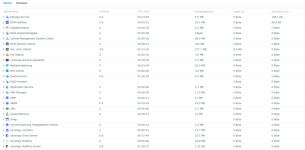

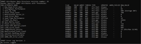

Poste mal diesen screenshot, was sagen die SMART Werte Details der HDDs, keinen Test machen:

Die SMART Werte der Festplatten sehen für mich unauffällig aus. Zudem keine erneuten Verbindungen mit den Festplatten oder fehlerhafte Sektoren.
Eine Platte die halt schon etwa 27.000 Stunden gelaufen ist. Ist aber jetzt auch nicht so außergewöhnlich, wie ich finde.

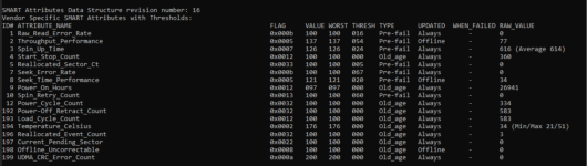

Das hat mal gedauert, sorry. Bin nicht mehr beim Kunden und habe das nun per CLI ermittelt.
Anbei die beiden SMART Werte der Platten.
Active Insight ist deinstalliert.

HDD1 ID196 ist 6, komisch das dann bei ID5 oder ID197 keine Einträge sind. Würde ich unbedingt beobachten.

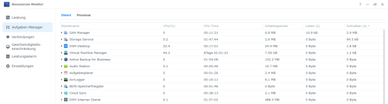

Du könntest hier nochmal schauen, sortiert nach Schreiben:

Anti-Virus war auch mein erster Verdacht. Also ausgeschaltet und sogar einmal komplett deinstalliert.
Fehlanzeige, bleibt alles wie beschrieben. Einen Screenshot habe ich angefügt.
Was mir dabei auch schon immer aufgefallen ist, dass Mailplus hier gar nicht oben steht beim Schreiben. Keine Ahnung was da so viel schreibt. aber kein Dienst schreibt wirklich auf die Platte.
Wenn es um das Thema Logging geht. Ich habe den Protokollmanager gar nicht installiert. Mir ist allerdings aufgefallen, dass es Protokolle gibt, die in ein Verzeichnis geschrieben werden. Diese Protokolle laufen in den Ordner "synoreport" in einem freigegebenen Ordner. Habe davon ebenfalls mal ein Screenshot gemacht.
Ehrlich gesagt habe ich keine Ahnung, wo und wieso diese Reports geschrieben werden. Ich selbst habe das nie eingerichtet.

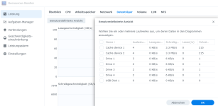

Klapp mal bitte dieses Storageservice im ersten Bild auf und poste das hier.
Nach Schreiben hast du schon sortiert?
13.433
5.663
524
Synorepot ist der Speicheranalysator, stoppe das Paket mal zum Test.
