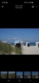

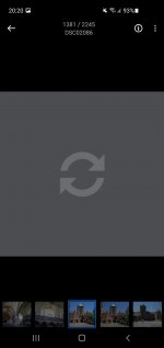

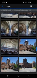

Ich weiß der letzte Beitrag liegt schon etwas länger zurück, aber das Problem oben ist genau meines.
- Der Upload der Fotos liegt schon Jahre zurück, sollte also abgeschlossen sein (>2 Jahre)
- es werden alle Ordner und alle darin enthaltenen JPGs korrekt angezeigt (siehe nächster Punkt), die RAWs sind nicht zu sehen/ausgeblendet
- Die betreffenden Fotos lassen sich in der Übersicht betrachten, sobald man das Foto anwählt, sieht es aus wie im Anhang zu sehen. Man sieht also unten die Miniaturansicht, aber oben nur die graue Box.
- Nicht alle Fotos eines Ordners sind betroffen. (siehe Anhang) Meine Vermutung es liegt am Kameramodell stimmt aber auch nicht.
- Bisher ging der Download der betreffenden Fotos gar nicht (Meldung lautete so ungefähr "geht jetzt gerade nicht, bitte später versuchen")
- Nachdem ich mich Monate nicht um die Behebung des Problems gekümmert habe, konnte ich jetzt zumindest den Download durchführen. Allerdings mit folgendem Effekt: das erste Bild wird korrekt gespeichert. Beim zweiten Download wird ebenfalls eine Datei mit dem korrekten Namen erzeugt, aber das Bild entspricht dem zuerst gespeicherten.
Speziell der letzte Punkt klingt wie das mütterliche "Ich hab das Internet gelöscht", ich weiß. Wenn ich's nicht selbst sehen würde, ich würde es nicht glauben.
Hat jemand eine Idee woran das liegen könnte?
Beste Grüße
Basti
