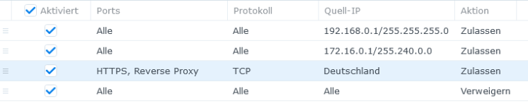

Sieht Komisch aus. Du hast das Fremdnetz aber nicht zugelassen.
Richte die Firewall einmal richtig ein!
Bsp. von mir siehst du hier:
1. Zeile ist deinem Netzwerk anzupassen
2. Zeile entsprechend den IP-Bereich vom VPN (hier Docker)
3. Zeile optional für Internetfreigaben (ohne VPN)
4. Zeile alles blockieren (Rest)

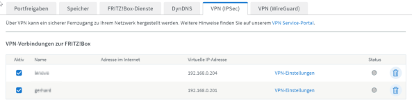

Wenn du dich von extern über vpn mit der Fritzbox verbindest bekommst du in der Regel von ihr eine "höhere" IP zugewiesen zb. *.*.*.200.
Deine Firewall sperrt ja teile eines Heimnetzes (erlaubt von 192.168.1.1 - 192.168.1.?), da mal kontrollieren ob du dich nicht selber blockst.

Mein komplettes Netzwerk, meiner lokalen Fritz!Box. Als 2. Zeile musst du den IP-Range des VPN eingeben. Das ist aber nicht der VPN Range der 2. Fritz!Box!
Jeder Client, welcher sich aus einem entfernten Netzwerk verbindet, bekommt von deiner Fritz!Box eine andere IP, diese IP ist nicht gleich den Netzwerk-IPS im lokalen Netzwerk. Diesen IP-Range ist lokal bei dir geblockt!

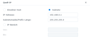

Du meinst die Subnet? Also die 255.255.255.0? Damit haben alle Netzwerkgeräte in meinen Klasse-C Netzwerk von 192.168.0.1-192.168.0.254 Zugriff auf den NAS. Dadurch erspare ich mir die manuelle IP vergeben, was übrigens bei IPv6 eh nicht mehr der Normalfall ist. Ich habe nur noch wenige Geräte, die eine fixe IP bekommen. Die meisten sind nur noch mit DHCP verbunden. Dadurch muss man bei neuen Geräten auch nichts mehr manuelle konfigurieren. Ein Sicherheitsfeature ist eine fixe IP auch nicht. Deshalb würde ich nicht so kompliziert denken.

Ok, nur um es zu verstehen:
Du gibst in deiner 1. ZEILE das Gateway deines Routers frei, dass wäre 192.168.0.1 und zudem mit 255.255.255.0 das Subnet, damit die ganze Range im C frei ist. Richtig?
Laut Firewallregel in Synology gibst du damit nur einen expliziten Rechner frei?!
Nehmen wir mal meine Zeilen:
1. 192.168.1.1 - 192.168.1.200.
Das kann ich natürlich optimieren, damit ich die ganze Range freigebe, tut aber das fast das gleiche wie bei Dir, denn mein Router liegt auf 1.1.
2. Da komme ich auch etwas ins schleudern, denn die sagt ja eigentlich, dass alles rein und raus darf, was die Region Deutschland betrifft
(Macht eigentlich keinen richtigen Sinn oder? 🤣)
3. Dort gebe ich dem NTP Dienst Zugriff für den Bereich ins Internet Region Deutschland. Unnötig denke ich.

Ich glaube, du verstehst es noch nicht richtig.
In der 1. Zeile brauchst du einfach nur den 3. Block (hier 0) auf deinem Netzwerk anpassen.
Du musst schon richtig lesen, was in #5 steht!!!
In der 2. Zeile kommt der IP Rage von der FB vergebenen VPN Verbindungen rein.
3. ist optional, wenn du Dienste freigeben willst an andere User, welche kein VPN nutzen. OPTIONAL!
4. Rest wird gesperrt.
Wozu du den NTP Dienst freigibst, das kann ich dir auch nicht sagen. Das kann die FB ebenfalls gleich mitmachen.

Das Fritzbox-VPN (egal ob IPSec oder Wireguard) verwendet bei Host-Anbindungen normalerweise Adressen ab .200, genauer gesagt, welche oberhalb des eingestellten DHCP-Bereichs (default ist m.W. .20-.199), d.h. der VPN-Client bekommt auch eine IP aus dem lokalen Netz.
Wenn also die Firewall auf der DS aktiv ist, muss der Range auch diesen Bereich >=.200 umfassen, was bei @MarSche wohl nicht der Fall ist.

In Zeile 2 kann ich keine Range des VPN eintragen, da die Fritz keine Range dafür nutzt und da kommt nun die Antwort von @Rotbart ins Spiel, denn genau seine Vermutungen waren es. Ich habe in Zeile 1 nämlich vorher 192.168.1.1 - 192.168.1.200 freigegeben und der VPN hatte die Adresse in der Fritz 192.168.1.201, somit war ich ausgesperrt und es ging nicht.
Die Fritz nutzt die IP der Telekom, wo ich bin und setzt intern eine lokale Adresse für VPN, das geht ja über die App MyFritz, deshalb kann ich nicht wie Du eine Range angeben.
Wenn ich mich vom Provider trenne und neu verbinde, habe ich meistens, nicht immer, eine neue IP.
Ich habe daher nun alle Regeln oben gelöscht und die Zeile 1 von Dir angepasst.
Alle anderen Regeln für Dateinrowser usw. brauch ich jetzt gar nicht, denn es geht wieder über VPN, da ich mich nicht mehr aussperre. 👍

Genau das hatte Ich gerade eben als letzte Antwort gepostet. Der Fehler ist korrigiert, dank Rotbart Hinweis und mein VPN und Photos usw arbeiter wieder. Grund war also, dass ich mich ausgesperrt hatte.
