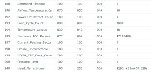

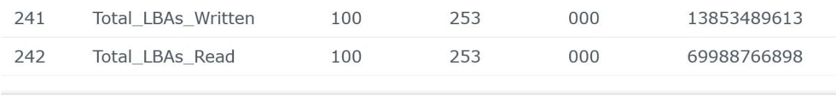

ChristophChris
04. Mai 2022
10
Hallo Forum !
Mein DS420+/ DSM 6.2.3-25426 Update 2 gibt mir die Fehlermeldung: Volume 1: fehlerhaft.
Schnelltest & erweiterter Test: Status: In Ordnung. Dennoch die Fehlermeldung.
Den Screenshot vom Smart- Attribut habe ich angehängt. Ich stelle mir die Frage, ob ich die defekte Platte tauschen sollte ?
Für Hinweise bin ich dankbar ....
