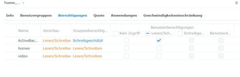

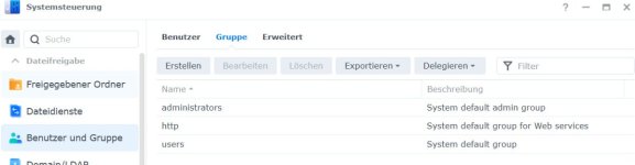

3. Ich habe einen neuen Benutzer angelegt. Sind die Berechtigungen o.k.? (siehe Foto)
Wichtig ist das auch die Anwendung die Rechte hat.

Rechte für die Anwendungen machst unter Anwendungen :;
