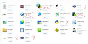

auf meiner 3 TB HD mit 2,7TB nutzbarem Speicher befinden sich zwei gemeinsame Ordner mit insgesamt 1.1 TB belegtem Speicher.
angezeigt wird mir, daß die Platte mit 2.1 TB belegt ist.
was verbraucht hier denn 1 TB (= 30% vom Gesamtvolumen)?
Soviel kann das System und die paar add.ons ja nicht benötigen?
von einigen weiss ich gar nicht, wieso die mal installiert wurden.
aber ich vermute, daß irgendwelche Schattenkopien im Hintergrund die Ursache sind.
Wie könnte man dem mal auf den Grund gehen?

wo ist der "Drive-Server"?

Einfach mal dein eigenen Screenshot oben angucken, dann wirst du fündig ;)

Hast doch selbst bei dir fotografiert?

"Synology Drive Server" heißt es, zweite Reihe, vorletzte Position.

Hauptmenü, Synology Drive Admin-Konsole, Einstellungen

ok, gefunden, war gerade geblendet :rolleyes:
sieht so aus, heisst das, daß jeder Datei in 4 Versionen gespeichert wird?
und wo werden diese Versionen gespeichert? Am ursprünglichen Ort?
und was sind denn "Eigene Dateien"?
so einen Ordner habe ich nicht in der File Station
