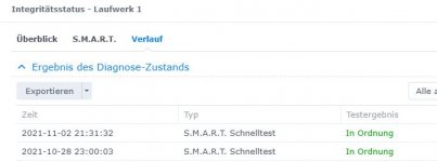

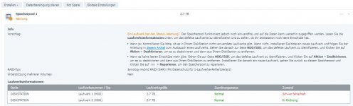

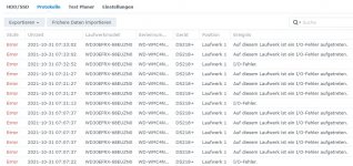

Hallo Synology-Freunde,
Nach Update auf DSM 7.. wird mir einer meiner Festplatten plötzlich als defekt (?) dargestellt.
Bis zum Tag des Updates wurden niemals defekte Sektoren, I/O Errors oder ähnliches angezeigt. Nach dem Update kamen die Fehlermeldungen.
Deutlich verschlechtert hat sich die Situation mit einem S.M.A.R.T. Test (erweiteter Test), der erst Mal sehr lange bei 90% verweilte, um dann zur Aussage "schwer fehlerhaft" zu kommen. Die WD HHD Red Plus (Modelnummer: WD30EFRX - 68EUZN0 ) stehen auf der Kompatibilitätsliste für die DS218+
Im Anhang schicke ich mal ein paar Screenshots mit der aktuellen Situation.
Eine externe Sicherung habe ich bereits gestartet ....
Freue mich Eure Hinweise - muss ich die Festplatte wirklich entsorgen?
Danke & Gruß, VOKO

Hallo zusammen, kann mir jemand einen Tipp geben wie ich mit der Festplatte 1 weitermachen soll. Die Festplatte schon noch in Ordnung zu sein....
Muss ich beim Neukauf von Festplatte 1 etwas bedenken, außer dass sie die identische Größe haben sollte? Kann ich mit Festplatte 1 noch etwas machen bzw. wie kann ich sie einer weiteren Prüfung unterziehen?

Meines Erachtens ist Laufwerk 1 hin. Also austauschen/Raid reparieren/fertig.

Danke dir, Benares für deine Einschätzung ... Sagst du das wegen der Erweiterten S.M.A.R.T. Testergebnisse?
Austauschen gegen identisches Modell? Und identische Größe? SMR oder CMR oder egal?

Musst keinen Smart-Test fahren, die reinen Werte reichen ja.
Nimm einfach ein identisches Modell/Größe, aber auf jeden Fall CMR! WD30EFRX gibt es ja scheinbar noch.
Edit:
Wenn du dich vergrößern möchtest, müsstest du beide Platten gegen größere tauschen, natürliche die defekte zuerst, und schön eine nach der anderen.

Hi, ich würde die Disk schon tauschen, aber hinterher würde ich die Disk aber mal neu formatieren und einem stresstest unterziehen, denn die SMART Werte bei 5, 196 und 197 sind bei Null, eigentlich keine defekten Sektoren erkannt. Heißt natürlich nicht das die trotzdem hin ist, aber schon komisch, kann ja auch noch was anders defekt sein an der Platte. Zumindest würde ich die noch mal nach dem tausch testen, ob die am PC auch als fehlerhaft eingestuft wird.
Ach so, ich würde eine Größere Disk nehmen, die 4GB gibts unter 100€ und dann kannst später die andere auch größer machen und hast mehr Platz. Aber immer bedenken, je mehr Platz, je länger das Backup! Das sehe ich gerade bei mir...
