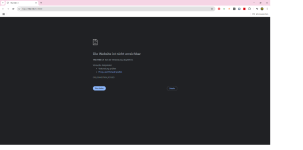

Na schau doch erstmal ob per ip auf nas kommst
ich nehme an mittels Browser auf die :5001 oder ggf. :5000 nur als Test, ob du überhaupt in das andere LAN kommst.
Kannst auch versuchen den dortigen Router aufzurufen.
Starte mal unter Windows die Konsole und gib ein
tracert gefolgt von der IP der Syno oder des Routers im Ziel LAN.
Mach mal nen bild oder so was du wirklich genau eingibst
