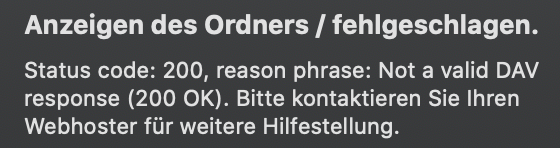

Hi Fusion,
beim Zugriff via Cyberduck über die interne IP-Adresse (Bsp. 192.168.1.100) kommt folgende Meldung:
Die Einstellungen in Cyberduck sehen hierfür wie folgt aus:

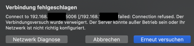

Nehme ich den Port 5006 kommt folgende Meldung
Bei einem Zugriff via Cyberduck über das Web bekomme ich die Selbe Fehlermeldung nur mit der URL.

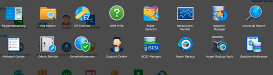

Im DSM einloggen, also die Desktop Oberfläche im Browser, wo du auch das Paketzentrum startest.
Was ist da oben links in der Ecke?
Menü mit 4 kleinen Quadraten?
Öffnet die App / Programmübersicht?
Mamifrosch
04. Nov 2018
16
Ah Ok.
Sieht wie folgt aus
Der WebDAV-Server fehlt (neuerdings)
14.057
3.872
488
Starte die DS mal neu. Ich denke, da kommt aus irgendeinem Grund der WebDAV-Server nicht hoch.

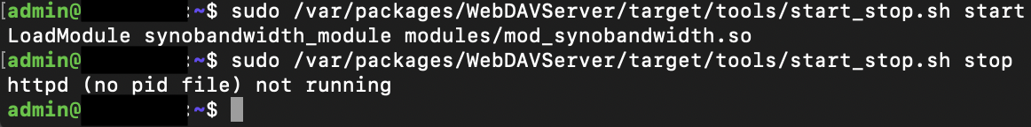

Mamifrosch
04. Nov 2018
16
Hi Benares,
die Befehle führen zu keinem Erfolg:
Fusion
06. Apr 2013
14.164
915
424
Vorher noch per "sudo -i" und admin Passwort zum root Benutzer wechseln...
14.057
3.872
488
Schalt bitte mal richtig auf root um. Also als admin anmelden, dann "sudo -i" und Passwort nochmal eingeben. Dann probier's nochmal.
Edit:
Hab mir gerade mal das Script angeschaut. Da gibt es einige Stellen, wo es ihn raushauen kann - puh.
