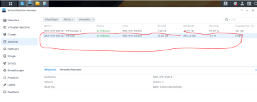

Dann habe ich die Seagate IronWolf 125 SSD im VM Manager unter Speicher hinzugefügt.
danach die VM Herruntergefahren und Migrationsversuch auf SSD
hier bleiben alle Punkte ausgegraut und die Migration auf die SSD ist leider nicht möglich.

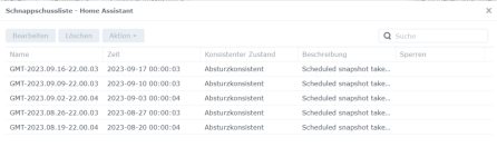

In einem Post hatte ich den Hinweis gefunden, das ein gesperrter Schnappschuss ein Problem darstellen kann.
Hier mal die Schnappschussliste:
Diese scheint aber OK zu sein.
Was könnte könnte ich sonst noch prüfen um meine VM auf die SSD erfolgreich zu migrieren?

Läuft die VM?
Die Migration auf anderen Speicher setzt leider voraus, dass die VM ausgeschaltet ist.
14.308
6.242
569
Nimm mal den Autostart aus der VM raus und starte das NAS komplett neu.
Danke dir für den Tipp, das werde ich heute mal machen und berichten.
Ich habe gerade bemerkt das ein Synology C2 Backup läuft und das läuft auch noch länger, dadurch muss ich den Neustart des NAS noch aufschieben.
