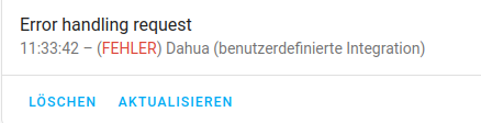

Ich weiß ja nicht wie lange Du Dich schon mit HA beschäftigst und wie gut Du Dich damit auskennst, aber damit das mit dem HA = Dauerbaustelle besser verständlich ist:
Bekanntlich gibt es jeden Monat für HA Updates. Durch diese Updates gibt es nicht nur neue Feature, sondern es gibt auch Änderungen an dem bestehenden Code und Features. Im Zusammenhand mit der Generic Camera Integration wurde u.a. z.B. vor einer Weile die Art und Weise geändert wie diese mit der Einbindung einer snapshot.cgi URL umzugehen hat. Das Problem dabei ist natürlich das dann alle Integrationen und Addon, die diese snapshot.cgi URL ebenfalls nutzen und einbinden, entsprechend geändert werden müssen.
Ich benutze z.B. schon seit einer ganzen Weile die "Dahua Camera and Doorbell Home Assistant Integration" von rrroller. Leider ist diese von dem Entwickler bereits seit einige Monaten nicht mehr weiterentwickelt und somit nicht an die inzwischen stattgefundenen Änderungen bei HA angepasst worden. Somit kommt es zu Fehlern bei HA, was natürlich sehr unschön ist. :(
Wenn man Glück hat und einem das Thema Code nicht ganz fremd ist, kann man den Fehler ggf. selber finden und ggf. beheben. Oder man findet ggf. bereits eine Lösung im HA-Forum. Oftmals ist aber leider beides nicht der Fall und man steht ein wenig im Regen. Dann heißt es abwarten und hoffen, oder auf eine andere Integration wechseln - sofern es diese denn gibt.
Ehrlich gesagt - nach jetzt mehr als einem Jahr HA Einsatz bei mir - muss man sich mit so etwas abfinden und damit leben. Zumindest dann wenn man HA immer auf einen aktuellen Stand halten will. Hier gilt: Kann man machen muss man aber nicht (zwangsweise).

Bsp. Dahua: Wenn man in der offziellen HA-Liste nach Dahua sucht findet man nichts. Trotzdem gibt es aber x Wege wie man Dahua Kameras in HA integrieren und einbinden kann. Nicht nur per HA Onvif oder HA Generic Camera Integration, sondern auch durch Community-Integrationen wie z.B.: https://github.com/rroller/dahua
Somit heißt es im Vorfeld immer ganz genau zu suchen und zu schauen was geht, was geht nur z.T., was geht ggf. demnächst und was geht aktuell gar nicht.
