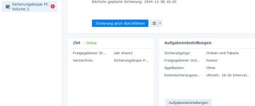

Wie genau sieht dein HyperBackup-Job aus?
Dieses Backup-Desktop-PH80IO habe ich meine ich mit dem Synology Drive erstellt ?
Das rote Ausrufezeichen steht da, weil ich heute das Backup mal per Hand angestoßen habe, aber gemerkt habe, das die aktuellen Daten nicht gesichert werden.

Das ist der Sicherungsjob zur Sicherung Post #5

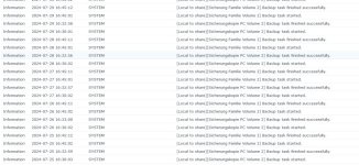

Ehrlich gesagt, fehlt mir da irgendwie der glaube, dass HyperBackup nichts protokolliert, wenn Fehler auftreten. Selbst hinter dem roten Ausrufezeichen sollte schon ein Grund stehen.
Siehe Screenshot im Anhang. Die Sicherung wurde immer gestartet. Es kam dazu aber keine Emailbenachrichtigung mehr.
Es konnte nichts gesichert werden, weil ,Hyper Backup ja eine Sicherung des Backups macht, die Synology Drive Client anglegen sollte und da sich aus welchem Grund auch immer, ich weiß es nicht mehr, die IP vom NAS geändert hatte, konnte der Drive Client kein Backup von meiner PC festplatte machen. Und im Protokol von Drive Client endet in 02.24 und ging jetzt wo ich die IP korrigiert habe wieder ab 11.24 los.
Trotzdem wäre es schön, wenn mir die Frage über diesem Post beantworten könnte :rolleyes:
