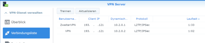

Stellt Euch folgendes Szenario vor:
In einem Haushalt gibt es 3 PCs, alle stehen im gleichen Subnetz mit der gleichen externen IP-Adresse vom gleichen Provider.
Alle 3 PCs möchten nun gleichzeitig auf den selben Synology-VPN Server an einem anderen Standort mit einer IP-Adresse von einem anderen Provider verbinden.
Jeder PC verbindet alleine einwandfrei und kann auf freigegebene Bilder-Verzeichnisse zugreifen.
Sobald jedoch ein zweiter PC versucht zusätzlich eine VPN-Verbindung aufzubauen, wirft es nach ein paar Sekunden den bisher verbundenen PC raus.
Wie kann man mehrere PCs gleichzeitig aus dem gleichen Subnetz zum selben Synology-VPN-Server verbinden?
Wenn das grundsätzlich nicht möglich ist (warum?):
Wie könnte man das umgehen?

Die nutzen aber alle einen eigenen User und die Anzahl der gleichzeitigen Verbindungen hast hast du auch angepasst ?
DS111-User
13. Feb 2011
285
Hmm, nein, bisher benutzten alle 3 den gleichen Synology-User (logischerweise mit den gleichen Zugriffsberechtigungen).
Oder meinst Du den VPN-Benutzer? Das ist zwar ein anderer, aber auch von allen 3 benutzt.
Verstehe ich Dich richtig:
3 verschiedene (Synology-)User könnten aus dem gleichen Subnetz gleichzeitig auf den selben VPN-Server zugreifen?
(Nicht die externe IP ist massgebend, sondern die benutzten Usernamen?)

Hi!
Das Problem hatte ich auch schon.
Aussage Synology:
Hat also tatsächlich etwas mit der WAN IP zu tun, nicht mit den Nutzern.

Du meinst 3 verschiedene VPN-Verbindungsbenutzer ("A", "B" und "C") auf der Synology erstellen und auf dem Windows-PC1 den VPN-User "A" zum Verbinden verwenden, auf PC2 den User "B" und auf PC3 den User "C"?

Du musst für jeden Benutzer einen VPN-User (= Synology-User) anlegen. Jeder baut mit seinem User die Verbindung zum VPN-Server auf.
Nur dann kann es funktionieren. Das dazwischen liegende Netzwerk spielt keine Rolle, das weiß überhaupt nicht, was es durchleitet.

Hm, ich weiß ja nicht was an der Aussage von Synology falsch zu verstehen ist, aber OK, vielleicht funktioniert es ja obwohl Synology das so nicht implementiert hat.
Also irgendwie haben beide Recht.
Ich kann zwar mit einem zweiten VPN User aus dem gleichen Subnetz zum externen VPN-Server verbinden.
ABER irgendwie beissen sich die beiden und die "ältere" VPN-Verbindung wird dann nach kurzer Zeit - ohne weitere Warnung - gekappt.
