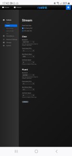

Meinst Du diesen Reiter?

Leider kann man die variable Refresh Rate nicht wählen, es ist konstant fest hinterlegt.
Das liegt daran, dass ich nicht das Profil nutze, dass Synology für die Kamera hinterlegt hat.
Dieses hätte keine PTZ Steuerung aber dafür dann VBR.
Änderungen jetzt:
-Übertragungsprotokoll auf Automatisch
-Ausgeglichen ebenfalls auf Stream 2
-Stream 1 von 8192 auf 4096 runter gesetzt
Cool Danke, werde das jetzt mal so testen, tritt es weiter auf, werde ich nochmals das Profil für die Kamera von Synology nutzen und auf PTZ verzichten um VBR zu erhalten.
Vielen Dank erstmal.
Und Sry noch mal für dieses dumme Missverständnis von mir.

Was ich aber gefunden habe ist folgendes:
Interframe Space der hier auf auf 1 steht.
Laut Reolinks Erklärung wäre das genau son was zu meinem Problem
Zitat Quelle Reolink:"Sie können auch den Interframe-Abstand einstellen , um Videos mit besserer Qualität zu erhalten. Der Interframe-Raum ist eine Zeitspanne, die zwischen Übertragungen von drahtlosen Frames existiert, um eine Kollision mit anderen Frames zu vermeiden."
Das hört sich doch fast genau nach meinem Problem an.
Habe diese Option für High auf die jeweils höchsten Werte gesetzt. Das wäre für High der Wert 2 und für Low der Wert 4.

Guten Morgen zusammen
Das Problem scheint behoben.
Es war dieses Interframe Space, wie es aussieht.
Jede Aufnahme dieser Nacht, nach Umstellung der Funktion, ist sauber.
Ich beobachte es natürlich weiter aber bisher war jede Aufnahme damit behaftet. Jetzt jede Aufnahme absolut flüssig.
