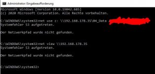

Probier mal folgendes bitte und lösche den SMB Cache im DSM.
net use z: \\server\freigabe /user:Nutzername passwort
Habe ich gemacht. Zuerst den SMB Cache gelöst und dann per CMD versucht die Freigabe einzubinden.
Gleicher Fehler wie immer.

Vielleicht davor noch ein:
net view \\<IP>
Da sollte dann theoretisch die Meldung kommen "Zugriff verweigert" (aufgrund fehlender Credentials). Diese kannst Du aber in der Windows-Anmeldeinformationsverwaltung für das Gerät hinterlegen (je nach Ansprache). Ich persönlich würde es einfach mit der IP machen, also dort für die IP die entsprechenden Login-Daten hinterlegen. Danach sollte der o.g. Befehl auch die verfügbaren Freigaben auflisten.
Sprichst Du das ganze via Name an, solltest Du in der Anmeldeinformationsverwaltung auch den Namen hinterlegen (dort übrigens bei "Windows-Anmeldeinformationen" und nicht "Webanmeldeinformationen" :)).
EDIT: Nach Eintragung der Credentials in der Anmeldeinformationsverwaltung auch ruhig die Kiste nochmal neustarten.
Keine Chance...

Irgendwie mit dem Gast-WLAN verbunden? :p
In der Eingabeaufforderung mal ein "tracert 192.168.178.35"

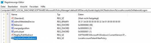

Schau mal spasseshalber, ob LocalAccountTokenFilterPolicy (s. #9) nun mit Wert 1 vorhanden ist.
14.102
3.918
488
Danke, dann war das wohl nicht der Grund :unsure:
