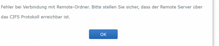

Hallo Uwe,
ich kann aber nur bei Remote nur folgendes auswählen...

Du bist falsch abgebogen, Remote-Ordner und nicht Remote-Verbindung.

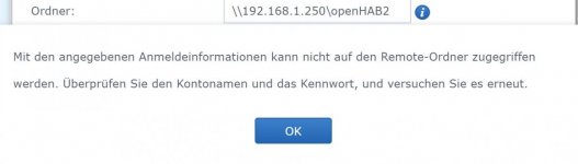

Auch schon ".\<Benutzername>" probiert?

hulda
05. Nov 2019
17
gerade probiert...da kommt eine andere Fehlermeldung: syn.JPG
14.102
3.918
488
Was meinst du mit "Domainadmin"? Hast du eine Domain? Wenn ja, probier mal "<Domain>\<Benutzer>"
Ich habe es mit einem lokalen Windows-Benutzer probiert, da geht es mit "<Benutzer>" und mit ".\<Benutzer>" als Kontoname.
