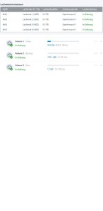

ich bin ganz neu im game. Ich klicke mich gerade durch und lerne viel. Eine Sache bleibt mir aber unergründlich.
Ich habe 4 HDD von je 5,5 GB.
In meinem Speicherpool 1 sind aber nur circa 15 eingeplant. Heißt eine wird nicht verwendet. In der Liste erscheint diese aber. Ist die dort tatsächlich eingebunden?
Für die Zukunft: kann ich den Speicherpool auch neu aufteilen?
(Ich habe das Ding von meinem Vorgänger übernommen und weiß deswegen so ziemlich überhaupt nichts von dem Teil. Sorry.)
Liebe Grüße Till

Schau mal, was bei dir unter Storage Pool steht, ich vermute mal SHR mit einer Disk als Ausfallsicherheit.
Was meinst du genau mit "Aufteilen"? Das Aufteilen in mehrere Volumes macht nur in Spezialfällen Sinn. Eigentlich reicht ein Volume. Der Zugriff wird ja über unterschiedliche Shares (Freigegebener Ordner) und deren Rechte geregelt.

Erstmal großen Dank an euch alle das ihr so schnell geantwortet habt.
Ja, das Sicherungs Ding steht bei mir auch. Dann ist das ja die fehlende Partition.
Mit aufteilen meine ich die Volumen. Die sind ja jetzt aktuell in drei Volumen aufgeteilt. In unterschiedlichen Größen. Das ist ja nicht nach den realen HDD aufgeteilt wenn ich das richtig sehe, sondern eine digitale systemische Aufteilung.
Das hat nichts mit Sicherung zu tun, sondern mit Ausfallsicherheit. Die 4 Platten arbeiten im Verbund, wobei eine Quersumme über drei Platten auf der vierten gespeichert wird. Das ist allerdings sehr vereinfacht ausgedrückt. Die Quersummen werden über alle 4 Platten verteilt.
Dadurch wird erreicht, dass das System selbst dann weiterläuft, wenn eine Platte ausfällt. Es wird dann die beschädigte Platte über die Quersumme nachgebildet, bis sie physikalisch ersetzt wurde und das RAID wieder hergestellt wird.
Damit erreicht man "nur" eine erhöhte Verfügbarkeit, ein Backup ist das nicht...
Die Partition zieht sich somit über alle Platten...
Wenn Du mit Partition die in Deinen Augen fehlende HDD meinst, dann kann ich Dich beruhigen, da ist alles in Ordnung.
Ein SHR mit 4x6TB HDDs ergibt ca. 16,3 TB Speicherkapazität, der Rest wird für die Ausfall Sicherung einer HDD benötigt und für die Verwaltung des Raid, sprich es ist alles in Ordnung so.

Um zu #1 zurückzukehren: Die Aufteilung in mehrere Volumes ist unflexibel. In meinen Augen bringen mehrere Volumes innerhalb eines physikalischen Speicherpool nichts.
Das gleiche Ziel läßt sich - viel flexibler - mit freigegebenen Ordnern innerhalb eines einzigen Volumes erreichen.
