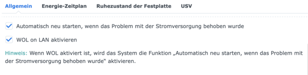

WOL ist im NAS und in der Fritzbox aktiviert.
