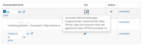

Die TopLevelDoimin moxxxxxx.de beziehe ich über Strato, die Subdomain lautet home.moxxxxxxx.de.
Ich habe über SSLforfree nun mal versucht ein neues Zertifikat zu laden, jedoch kann ich bei Strato bei Verwendung von DynDNS (die ja auf meine IP zu Hause zeigen) keine CNAME Einträge vornehmen ....
