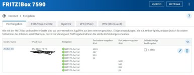

ich sitze mit einem PC im LAN1 (siehe FOTO im Anhang) und die NAS ist über einen Router im LAN2 ansässig.
Ich möchte über den PC im Windows Dataiexplorer auf die NAS zugreifen. Wenn der PC auch im LAN2 ist, ist das kein Problem, aber ist er im LAN1 geht es nicht. Vermutlich brauche ich da Portforwarding.
Ich habe im Router schon etwas eingestellt aber es funktioniert nicht.
Kann mir da jemand sagen was ich da genau machen muss und an welcher stelle, bzw. in welchem Router? Fritzbox oder Archer C6??
Wäre sehr dankbar!

Oha. Lösche bitte die Freigaben aus der Fritte! Das, was du da abziehst, ist der Traum eines jeden Hackers / Script Kiddies!
Ein Access Point macht doch normalerweise kein NAT??
Was ist das für ein AP?
Außerdem brauchst du für den Dateiexplorer nicht Port 5001, sondern 445 für SMB

Dein PRoblem ist das du den Archer als Router betreibst . Warum nicht einfach als Accesspoint ?
Und wie PL schon sagt, hau diese Portweiterleitungen raus wenn du nicht weißt was du damit tust.

Freigaben aus der Fritzi sind raus. War nur zum Probieren kurz.
Gute Frage. Hat als Accesspoint nie funktioniert. Kommt mir wie ein Bug vor. So wies jetzt betrieben wird funktioniert alles wie es soll (WLAN und Netzwerk) Will das ungern wieder ändern, weils nicht funktioniert hat.
Was müsste ich im Archer einstellen damit es funktioniert? Den Port 445 für SMB freischalten?

Das wird kein Bug sein , sondern ein Fehler in deiner Einrichtung .
Aber SMB über nen NAT Router wie bei dir würde ich nicht machen , das ist mehr Pfusch als alles andere.

Doppeltes NAT ist immer kacke. Wenn man intern keine Sicherheitsgründe hat, dies zu tun, sollte man es lassen. Und wenn man es macht, sollte man dies nicht auf einem 0815 AP machen, sondern auf einem gescheiten Router.

Ich hab jetzt ein Firmware Update vom Arcer C6 gemacht und auf Access Point umgestellt und siehe da alles funktioniert wie es soll.
Eigentlich bin ich der Meinung, dass es vor dem Firmwareupdate auch hätte funkionieren sollen, aber warum auch immer hat es das nicht. In der Bugfix Liste stand nichts von Access_Mode Problemen...

Kurze Frag, wie kommt man darauf Port 22 nach außen zu öffnen?
