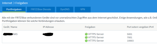

Aktuelle Konfiguration der FritzBox:
Soweit ich es verstanden habe, muss ich zuerst für die einzelnen Anwendungen eine Portweiterleitung auf der Fritzbox einrichten.

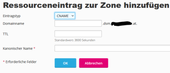

Anschließend die Subdomains für die einzelnen Anwendungen erstellen und einen CNAME Eintrag welcher auf den DDNS zeigt einrichten.

Wenn ich Die Subdomain anlege, wo muss ich den CNAME Eintrag machen? In der Hauptdomain, oder der Subdomain?
Was muss ich hier eintragen?
Nur, wenn du von extern zugreifen willst.
Du musst nur einen CNAME Eintrag setzen. Und der lautet *.deinedomain.de. Das inkludiert alle Subdomains. Wo die Anfragen landen, bestimmt der Reverse Proxy der DS.
Und unter "Kanonischer Name" gebe ich dann den DDNS an?

Zu Letzterem: Denke schon.
Ansonsten schau mal hier vorbei. Da geht es genau um das Anliegen von dir. Subdomains und Wildcard-Zertifikat automatisiert.
